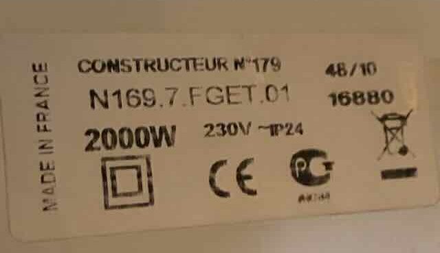

Quelqu'un pourrait-il me dire de quel modèle est ce radiateur Noirot ? Il se trouve dans mon magasin Emmaüs. On m'a dit qu'il avait quatre ans, qu'il était en céramique et qu'il coûtait 50 €. Que pensez-vous de ce modèle, en supposant qu'on puisse l'identifier ?
convecteur
Quatre ans, est-ce trop vieux pour ce modèle ? Je ne trouve aucune information en cherchant sur Google avec ces détails.

Bonjour;
Le numéro de constructeur 179 indique bien un produit du groupe Muller (Noirot, Apllimo, Chauffelec, Concorde ..).
Noirot N169.7.FGET.01 est un convecteur sans inertie. S'il est en bonne état, ne semble pas avoir trop chauffé (peinture jaunie) et n'a que 4 ans, le prix me paraît correcte.
09 Déc 2025, 21:11
Attention, je crois que la date de fabrication est 48/10 donc semaine 48 de l'année 2010.
Vu l'état de l'étiquette, c'est bien possible, et ce modèle ne me paraît pas très récent.
Dans ce cas, il faut l'acheter 10 euros max.

Canoé a écrit:Bonsoir,
Bien vu !

Même à 10 € ou gratuitement, ce n'est pas ce que je veux. Merci de m'avoir aidée à y voir plus clair. Le vendeur m'a donné des informations complètement erronées.
