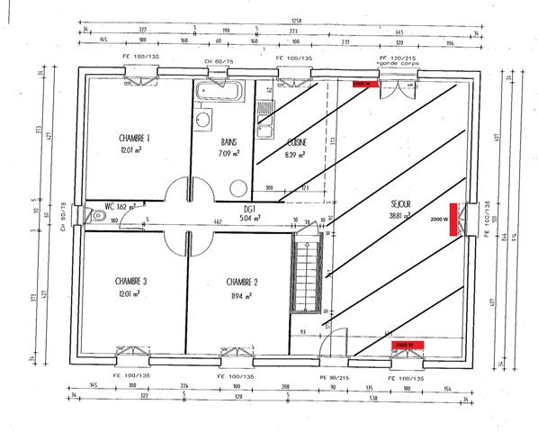

J'ai actuellement 3 radiateurs pour chauffer ma pièce à vivre pour un total de 5000 W.
Les radiateurs sont représentés en rouge et la surface à chauffer est hachurée pour environ 47 m2.
Dans l'absolu il y aurait également le dégagement à prendre en compte, soit 5 m2 de plus pour un total de 52 m2 avec une hauteur sous plafond de 2,5 m.
je sais que la doctrine dit qu'il faut remplacer par une puissance équivalente mais selon certains outils de calcul (dont celui fourni sur ce forum) je trouve une puissance nécessaire de moins de 4000 W, soit quand même une différence de 1000 W par rapport à mon installation actuelle !
Je compte remplacer mes panneaux rayonnants par des Sauter Bolero Autoadapt et au-delà de la différence de prix, je souhaite que mon installation soit correctement dimensionnée (ni trop, ni pas assez).
Alors, dois-je rester à 5000 W ? Je tente 4000 ? (risqué si ce n'est pas suffisant) ? Je coupe la poire en 2 et je mets 4500 W ?
Plan maison.jpg (80.62 Kio) Vu 1348 fois

Difficile de dire ..
Le bon dimensionnement est fonction de l'isolation du logement, de son inertie, du type d'émetteur de chaleur, de leur régulation, du climat ..
Il n'y a je pense aucun moyen de définir la puissance idéale par des calculs. C'est à l'usage qu'il est possible se rendre compte comment fonctionnent les radiateurs, comment la chaleur se répartie, si le confort est suffisant, etc ..
Les méthodes de calcul donnent une puissance a installer qui doit correspondre aux déperditions lorsque la température extérieurs est à la température de base. Donc 90% du temps le chauffage va fonctionner bien en dessous de cette puissance. Sur la période de chauffage, la charge se situe souvent à 30%.
Trop de puissance peut nuire dans la mesure ou cela peut amener trop d'inertie et des dépassements de la consigne par défaut de régulation, ou impossibilité d'accompagner les apports solaires. Avez-vous beaucoup d'apports solaires .. ? Mais la surpuissance est utile pour une relance rapide après un abaissement...
Pas assez de puissance, entraine le risque de na pas atteindre la consigne les jours de grand froid, et plus couramment d'avoir des radiateurs très chauds ce qui n'est pas bon pour le confort et réduit le "rendement d'émission" par des phénomènes convectifs plus importants et d'inhomogénéité.

Pourquoi ne pas commencer avec seulement 2 Sauter Bolero soit 4000 watts ?
A l'usage vous aller vite ressentir si oui ou non, il y a besoin d'ajouter de la puissance en installant un 3em radiateur... Celui dans l'angle en haut à gauche par exemple ...

En effet, les calculs sont basés sur une température "extrême" de -15°C dans l'est de la France et une température intérieure de 20°C, soit un écart de 35°C, ce qui se produit très peu de jours dans l'année.
Mes panneaux rayonnants installés sont réglés sur la graduation 4,5 (graduation qui va jusqu'à 9) et j'ai une température de 20-20,5 °C. Le confort ressenti est bon mais il arrive que les radiateurs se déclenchent alors qu'il fait 21°C et c'est notamment pour cette raison que je souhaite installer des radiateurs dont le réglage de la température se fait de manière plus fine.
Je souhaite sur 3 radiateurs pour une bonne répartition de la chaleur dans la pièce.
Niveau apport solaire,j'ai un côté "plein sud" (le côté où il y a le radiateur de 1000W à l'heure actuelle) avec de grandes surfaces vitrées. Par ailleurs, la maison date de 2004 et répond aux normes de la RT 2000, soit une isolation tout à fait respectable.
Mon idée est la suivante :
- je remplace le 1000 W par un 1000 W
- le 2000W du milieu est remplacé par un 2000 W également
- le 2000W représenté en bas du schéma est remplacé par un 1500 W
J'ai un total de 4500 W avec des radiateurs répartis sur l'ensemble de la pièce.
Que pensez-vous de cette configuration ?
