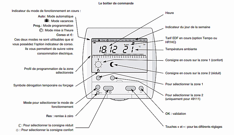

Dans la notice du 49111/49110 , il est question d'une remise à zéro au moyen d'un petit bouton poussoir en façade.

Merci Merik pour ta réponse, alors cette doc là je l'avais trouvé et j'ai exécuter les 2 méthodes pour reseter (un court puis un long d'au moins 30s) tout est effacer sauf les valeurs. Il y a sûrement une combinaisons de touches à faire. Je pense qu'un installateur connait peut être la méthode. :| ou alors j'ai besoin de la clef ?

La clé optionnelle qui s'insère en dessous du boitier sert uniquement à sauvegarder des programmes. Il n'y a pas de code qui protège la modification des données... Il suffit d'appuyer plusieurs fois sur la touche MODE jusqu'à la section qu'on veut modifier. Avec les touches + et -, les valeurs sont modifiables, puis validées avec la touche OK.
Normalement, après une remise à zéro au moyen du bouton, la console revient en mode réglage de l'heure.

Pour la programmation je n'ai pas de problèmes, c'est que la remise a zéro des valeurs mesurés qui ne fonctionne pas ... quand je presse le bouton reset il revient en mode réglage, à commencer par l'heure etc...c'est pas grave .... il semble mesurer la consommation.
