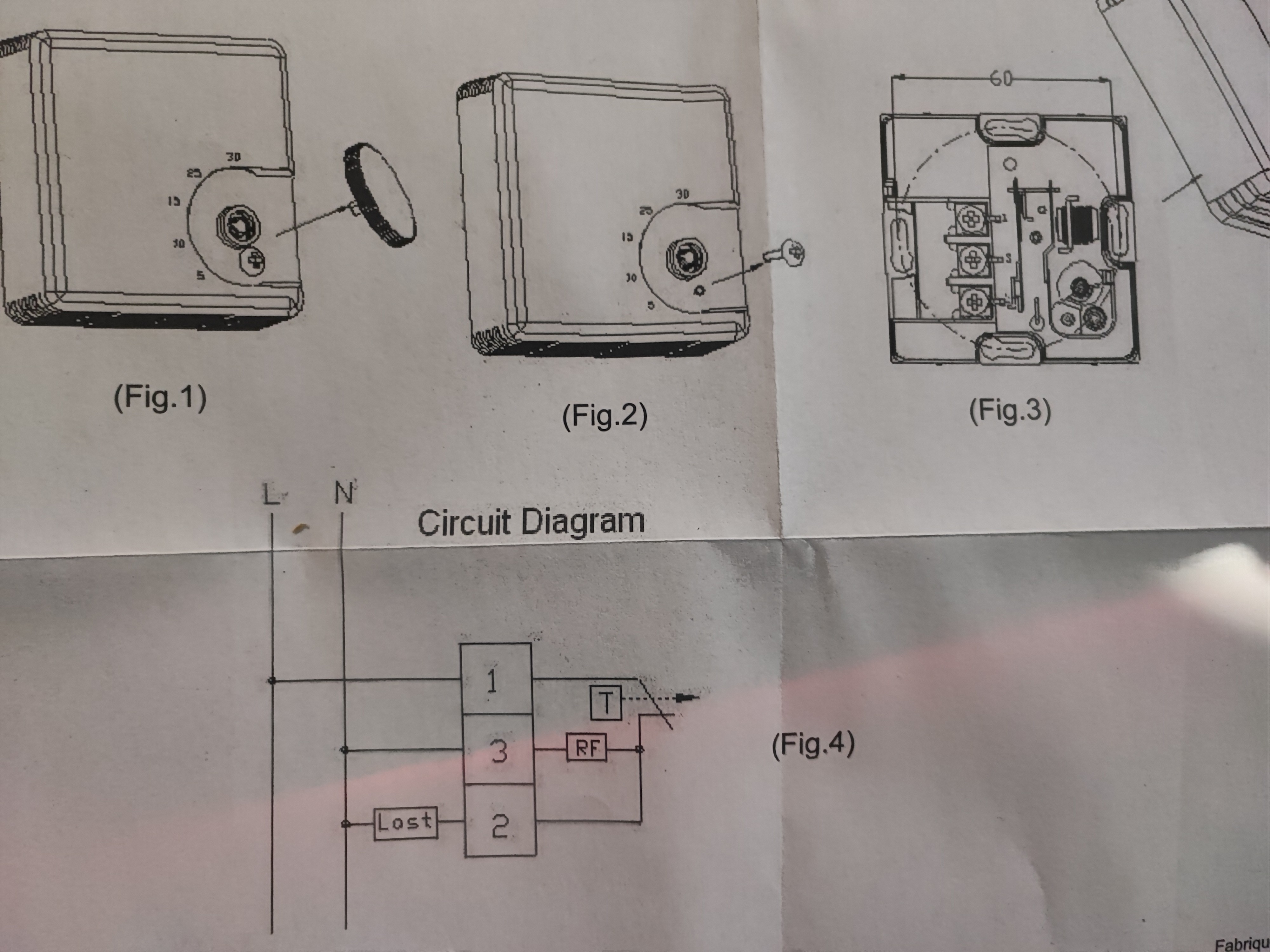

Est-il envisageable de remplacer tout ce "bazar" par un simple thermostat d'ambiance tel que celui là :
Si oui, comment :mrgreen: ?
Merci d'avance pour vos avis et conseils
02 Fév 2025, 21:16
Voila ce que je comprends :
Je dirais qu'en principe, le boitier Deltadore contrôle la phase du 220V avec le relais orange. Là, il ont mis en cascade un 2em boitier pour augmenter la puissance avec le relais GORDOS.
Un thermostat d'ambiance fonctionne de façon identique en coupant la phase qui alimente le corps de chauffe.
Une fois les 2 boitiers retirés, il doit rester 2 fils qui rentrent dans la corps de chauffe ?
RF : augmenter ou pas l'hystérésis (branché ou pas le borne 3)
LOST = ? jamais vu ce terme, mais c'est là que je brancherais le corps de chauffe.
schéma raccordement d'un thermostat

Merci pour votre réponse, en particulier pour le schéma qui est bien plus clair.

Concernant le branchement, j'ai bien une continuité sur mon multimètre entre les bornes 1 & 2 lorsque le bilame est fermé.
09 Fév 2025, 14:15
de stef38
J'ai finalement testé en connectant un des 2 fils au thermostat à la phase, l'autre au neutre et tout fonctionne nickel :mrgreen: . J'ai quand même isolé les 2 "gros" fils blancs, et laissé l'électronique qui était dans la boite du radiateur.
