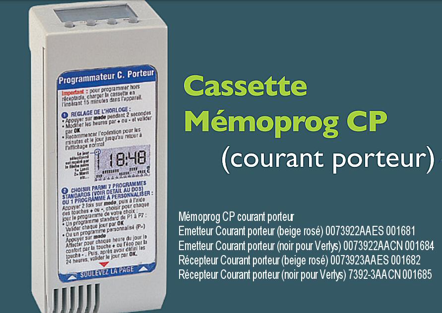

je pense qu'il vous faut l'émetteur courant porteur, le boitier avec le clavier pour choisir la programmation horaire.
Ref : Emetteur Courant porteur (couleur beige rosé) 0073922AAES

Bonsoir, il faudrait nous indiquer la ref des autres cassette s

Ok. Ce serait une meilleure assurance car il y a 2 générations de cassettes je crois ? J'ai donné les références de la version courant porteur pour la même famille de cassettes que celle que vous avez acheté et qui ne fonctionne pas. Elles ne sont pas compatibles entre elles ?

Si la cassette émettrice est HS, pas beaucoup de solution.
Le protocole CPL est du X2D donc un thermostat mural type Delta dore protocole X2d pourra transmettre les infos.
Si demain une réceptrice lâche vous pourrez toujours mettre des récepteurs Delta dore.
