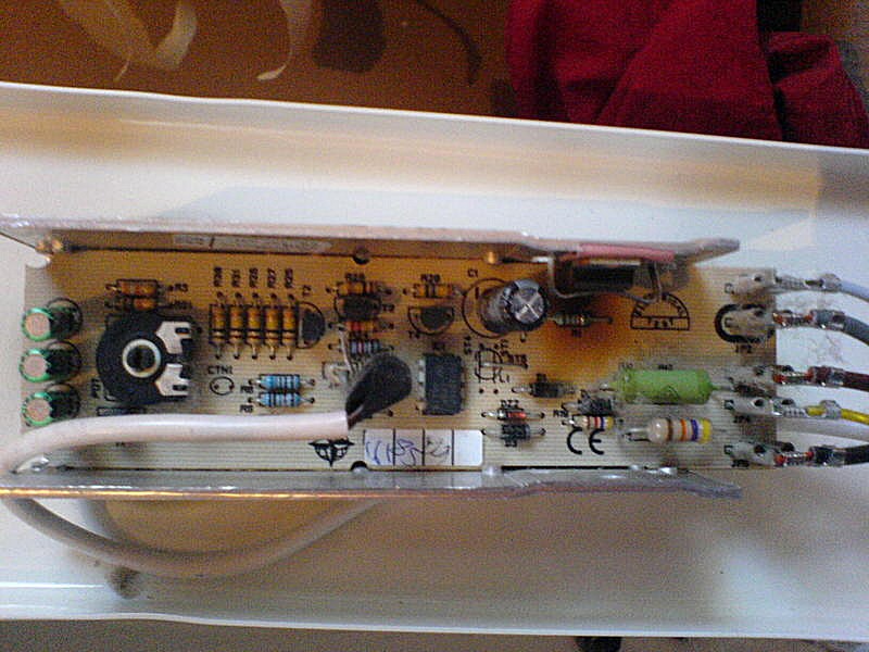

Voici le modèle de thermostat :
Thermostat d'un radiateur Conforthec
et des photos du thermostat démonté :
Bouton de réglage du thermostat
Connecteur du thermostat
Merci pour vos réponses. ;)

J'ai le même problème que vous, à savoir la mort des thermostats.
Les miens me sont pas du tout le même que les votre mais ce que je peux vous dire, c'est qu'il sont horriblement cher en pièces de rechange et sur tout, ils ne sont pas fiables !!!!
Au premier pics de surtension ( lors d un orage par exemple ), la grosse résistance verte et les deux trois composants monté autour vol en éclats.
La carte est faite de bakélite, très mauvais pour ce genre d'utilisation ( ça brule) et le radiateur (le U en alu autour de la carte) est sous dimensionné.
Ceci dit, pourriez vous me montrer une photo bien nette du mille pattes se trouvant au milieu de la carte pour savoir le type de régulation utilisée.
Je vous en dirais plus la prochaine fois.
