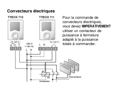

J'ai acheté un pavillon avec un thermostat Tybox qui déclenchait 8 radiateurs "grille pains" dans la maison (branchés en 2 fils, pas de fil pilote). J'ai acheté des radiateurs Sauter à inertie et on m'a conseillé de virer le thermostat car ils sont tous programmables. Mes questions :
-si je vire le tybox, je dois modifier les branchements au compteur puisque le tybox fait "coupe circuit" si j'ai bien compris entre le fusible du tableau et les radiateurs?
-est-ce que je peux simplement raccorder les 2 fils derrière la tybox et la virer tout simplement?
-est-ce qu'il est mieux que je laisse la tybox sur 30° (donc "confort " permanent) sachant qu'en cas de souci de tybox : plus de chauffage même si je suis en marche forcée...
