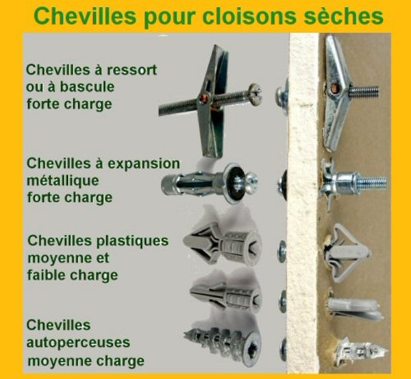

oui. Les chevilles à expansion métallique (que certains nomme par le nom de la marque Molly qui les a inventées dans les années ;) ) sont parfaites pour les murs creux pas trop épais genre plaques de placoplâtres de 13 mm d'épaisseur.
Si ton mur est constitué de plaques de plâtres de 50 mm ou si ton mur est plein, il est conseillé d'utiliser des chevilles nylon ou plastique à déformation. Un type de cheville à double languette qui agit par écartement lors du vissage et s'ancre dans la paroi. Pour des charges très lourdes, il faut utiliser des chevilles à collerette et vis à frapper, ou un scellement chimique.
Le poids et sa répartition par cheville donne le diamètre minimum qu'il faut utiliser pour une fixation efficace et sécurisante.. Les fabricants publient des abaques de dimensionnement. En règle générale, il faut prendre un diamètre d'au moins 10 mm pour une charge de plus de 50 kg, de 6 à 8 mm de ø pour une charge inférieure à 50 kg. Un ø de 3 à 5 mm pour une charge inférieure à 20 kg.
Le perçage se fait avec un foret au même diamètre que la cheville ;)
Fixation sur du BA13
Comme le montre l'image, quand on fixe sur du placo genre BA13, il faut aussi choisir la longueur de la cheville pour qu'elle s'ouvre et serre correctement le dos de la paroi.
