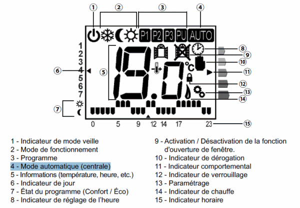

Sur le Cotona , c'est le mode AUTO qui donne la main au programmateur externe.
16 Mar 2016, 17:39
Réglages Acova Cotona
16 Mar 2016, 17:42

Merik a écrit:Sur le Cotona , c'est le mode AUTO qui donne la main au programmateur externe.
Sur mes Acova, il n'y a pas d'affichage digital, mais un seul bouton avec de gauche a droite:
1-Une position juste avant Arret
2-Arret
3-hors gel
4-eco
5-confort
6- horloge
16 Mar 2016, 19:25
de albon77
Pardon le bouton que je considère comme Arret est en fait celui indiqué sur votre schéma comme celui d'indicateur de mode "veille"
