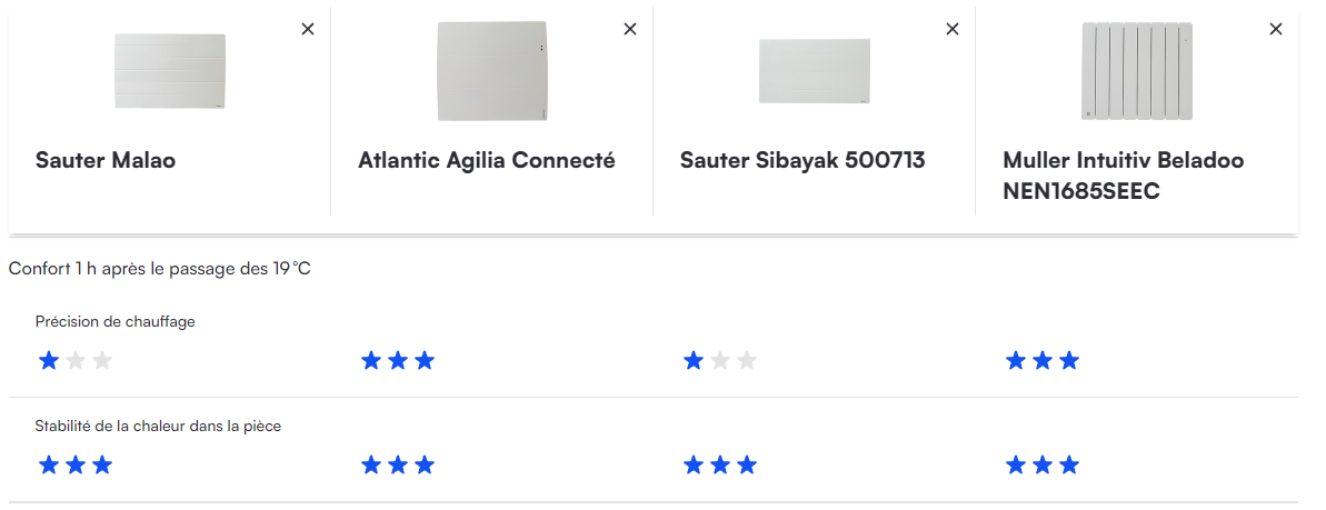

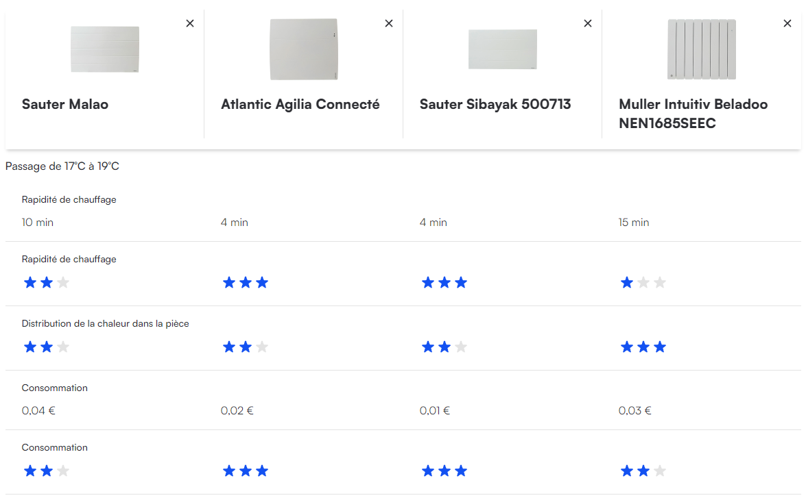

En complément, je joins les résultats du test "que choisir" du Sybayak, comparé à d'autres modèles plus chers/haut de gamme (double coeur, 2 ou 3 étoiles NF...). Ca semble plutôt correct pour le Sibayak non ? Cependant ils ne mesurent la consommation que lors des montées en température, ca aurait été bien de la mesurer également en maintient de température pour voir l'efficacité de l'inertie non ? Ils évaluent cependant le confort 1 heure après le passage des 19° (sachant que la consigne est à 20°).
Leurs modalités de test :
- Performances : thermostat à 20°C (montée en température de 17 à 19°) :
Nous avons placé de nombreux capteurs de température dans une pièce hyper isolée (chambre climatique) et enregistré pour chaque radiateur la rapidité de montée en température ainsi que la consommation. Nous avons également étudié la stabilité des températures relevées pendant une période d’une heure après le passage des 19 °C. La distribution de la chaleur a aussi été appréciée et l’écart entre la température moyenne et celle réglée à 20 °C a été notée. Tous les appareils ont été utilisés avec leurs ajustements par défaut.

04 Nov 2023, 19:22
Il ne faut pas accorder beaucoup d'importance à ces tests, surtout le poste consommation en relance qui signifie rien puisque la durée de montée en température n'est pas la même selon l'inertie de l'appareil. Imaginons, un chauffage qui met 5 heures pour passer le logement de 18°C à 20°C et un autre qui le fait en 1 heure. Forcément le premier va consommer environ 5 fois plus pour cette transition :D
Comment les tests ont ils été réalisés ? La mesure de température ambiante a t elle été faite avec une sonde de t° résultante qui mesure le rayonnement ou seulement la température de l'air a été prise en compte ? A quelle hauteur a été placée la sonde ( point de confort) ?
Le rapport qualité prix de la marque Sauter est très bon. Peut être qu'Atlantic est un peu au dessus mais le groupe partage les même usines. Pour 200 euros le 1000W, le Sibayak ne peut certainement pas rivaliser en qualité de fabrication avec des modèles 2 à 3 fous plus chers, mais il sera largement meilleur et fiable que les produits d'importation sans marque venus d'Asie !
