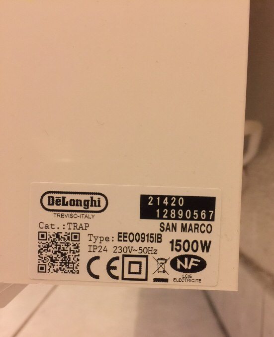

Je fais remonter le sujet à la demande de Bricoleur, à propos de mon radiateur delonghi san marco de 1500W.

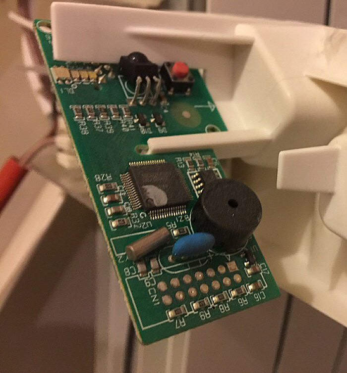

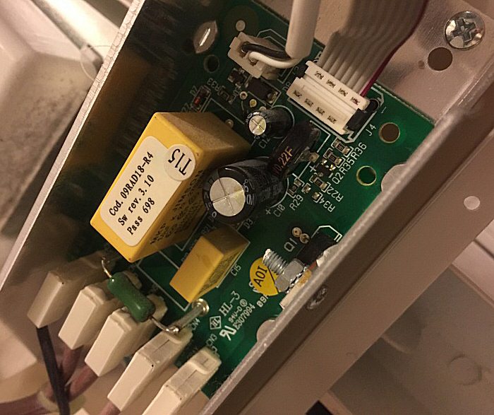

voici en photos de 2 cartes électroniques :
Delonghi San Marco en panne
aucun condensateur est gonflé.
Si vous avez des conseils, ou références des pièces à changer. Par avance, merci pour toutes les informations et conseils

Habituellement les pannes à chaud ou intermittentes sont dues aux condensateurs de la partie alimentation. Soit le condensateur abaisseur de tension secteur (celui qui porte l'étiquette T15) , soit les 2 condensateurs de filtrage des tensions continues (cylindre noir).
Je commencerais par remplacer ces 3 composants avec de bonnes chances de restaurer un fonctionnement normal !
Voir la sonde de température ? D'après la panne que vous décrivez, si celle-ci était HS le radiateur continuerait à chauffer sans s'arrêter ou ne chaufferait plus du tout... Une inspection visuelle de la sonde sous le corps de chauffe du radiateur pour voir si celle-ci n'est pas cassée ou très poussiéreuse ..

A quelques différences mineures, la carte d'alim du "san marco" ressemble énormément à celle du "stilo plus". Donc, même symptôme , même action ;) D'accord avec Yvon.

Sans vouloir abuser de vos compétences et connaissances, (mais étant vraiment nullissime en électronique je ne voudrais pas me tromper lors de l'achat), pouvez vous me confirmer si le composant cylindrique noir (sous le T15a), est celui-ci http://www.conrad.fr/ce/fr/product/1179728 ?
Concernant le T15 je pense l'avoir trouvé : http://www.conrad.fr/ce/fr/product/450269
Y a t'il d'autres composants à acheter précisément ?

Exact. Les composants sont bien de ce type mais je garantis pas les valeurs.
Les 2 électrochimiques polarisés C10 et C12 = valeur 470 µF 25 Volts et 100 µF 16V. La polarité (+) marquée sur le circuit imprimé correspond à la plus grande patte du condensateur.
Le condensateur rectangulaire jaune est obligatoirement de type MKP x2 et de valeur 1µF ou 1,5µF.
Prendre exactement la même valeur en Farads que celle marquée sur le condensateur.

Comme l'a indiqué Yvon j'ai inspecté la sonde et il y avait un peu de poussière, un coup de soufflette et depuis ... Je ne sais pas si ça va tenir, mais ça fait 24h qu'il ne s'est pas coupé, je croise les doigts :|
