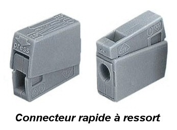

Les domino ne sont plus la référence, il est recommandé d'utiliser des connecteurs à pince, type wago.
Connecteur électrique recommandé

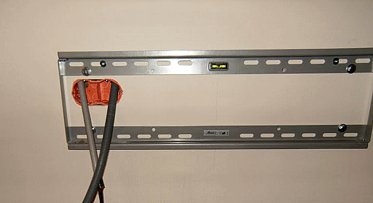

et des boîtes d'encastrement ...
prise à encastrer

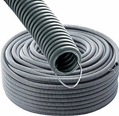

Dans un premier temps, tu passes par le chemin une corde ce qui est plus facile. Ensuite, a l'extrémité tu attaches une gaine en plastique de protection et tu la tires doucement. Dans la gaine, il faut prévoir une autre ficelle pour dans un 2em temps tirer le cable électrique.

Merci, ce que tu appelles gaine en plastique de protection ce sont les grosses gouttières grises/ noires dans lesquelles passent les câbles ?? Je me demandais si c'est obligatoire parce que je viens de faire passer un câble dans du placo alvéolé avec la technique du cache de goulotte mais sans cette "gouttière" (je ne sais pas quel est le terme exact désolé). Autre chose, je ne vois pas pourquoi, ni comment faire passer une corde en fait (entre deux trous à l'horizontal),ça me semble compliqué, d'autant que le chemin n'est pas fait, il faudrait plutôt un objet assez rigide ...??

Gaine de protection de câble électrique :
Gaine souple pour passer les câbles électriques
Faut voir si plus facile de la passer directement ou la tirer ensuite avec une cordon.
