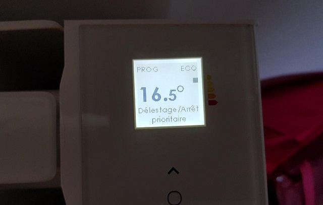

radiateur à inertie Atlantic Accessio digital
Afficheur Atlantic Accessio digital

bien ! L'afficheur est en position haute bien accessible et il est retro-éclairé.
25 Oct 2018, 23:36
de murphy99
Oui, et il affiche la température de consigne en permanence, en fonction du fil pilote.
