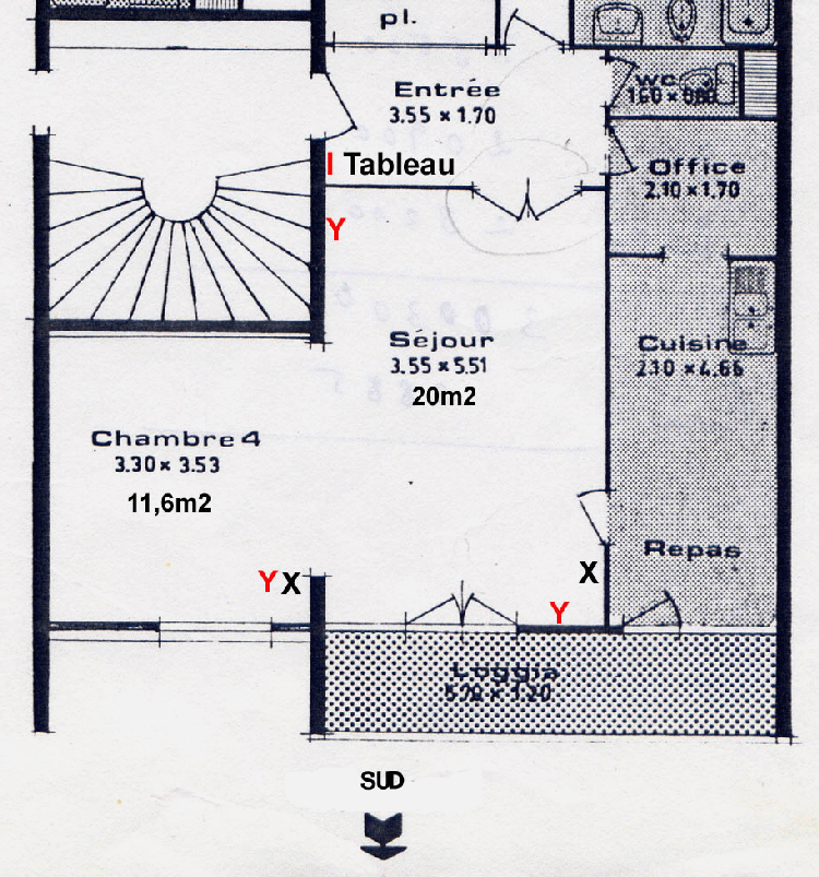

Plan du séjour avec emplacements des convecteurs (X) et emplacements futurs éventuels (Y)
1 -Je pense donc qu'il faut compter sur une puissance de 2000W plus 1000w marqués X sur le plan.
2 - Au lieu d'un radiateur 2000w il est possible d'installer 2 radiateurs de 1000w en position Y car il est facile de tirer une ligne pour le nouvel emplacement.
3 - Le lieu de vie dans le séjour étant placé au centre (inscription Séjour sur le plan) de la pièce de 20m2 n'est il pas préférable de fixer un radiateur sur le mur extérieur support de la baie vitrée donc face au lieu de vie plutôt que perpendiculaire à la baie vitrée (même raisonnement pour la partie avec fenêtre (CH4) mais moins important car c'est un coin salle à manger).
4 - Compte tenu du prix des radiateurs et du changement radical de type d'installation (la dalle chauffante maintenait l'ensemble du bâtiment à une température agréable avec un moindre ressenti des ponts thermiques) j'hésite à me lancer avec ce type de matériel. En lisant les différents sujets du forum et les bons avis sur les radiateurs à fluide caloporteur (Madison de Sauter, Galapagos de Atlantic, Atoll, Taïga de Acova etc...)je pourrai retenir ce type de produit dans un premier temps sachant que les 3 radiateurs 1000w pourraient si je n'avais pas totale satisfaction après 1 ou 2 hivers remplacer les convecteurs des chambres et de la cuisine. Qu'en pensez vous?
Voilà plusieurs questions posées et je remercie par avance tous les forumeurs qui accepteront de me permettre d'y voir plus clair.
fanijato
Sur le plan les convecteurs sont actuellement placés en X. Positions envisagées en Y

Il est vrai que les "deux en un" représentent un investissement certain.
Un bon radiateur à inertie tel que le Madison de Sauter est 2 à 3 fois moins cher. Son efficacité thermique est techniquement en retrait par rapport au Bolero du même constructeur. Difficile de trancher pour l'un ou pour l'autre.
J'ai lu plusieurs fois sur le forum que le Madison 2000 watts présentait depuis quelques mois un défaut de fabrication qui occasionne une vibration audible de la résistance chauffante.
Je retiens la bonne 'idée de commencer par acheter 3 Madison 1000 watts qui pourrait dans un deuxième temps migrer dans les chambres.
Plus vous aurez de surface chauffante, plus vous retrouverez un confort proche de celui que procure une dalle chauffante. Donc mieux vaut répartir la puissance sur plusieurs radiateurs.

Choisissez la la position en Y dans le séjour, c'est en effet le meilleur emplacement pour installer le radiateur..

Du côté du tableau électrique, le radiateur (Y) pourrait être ramené vers le centre de la pièce juste en le décalant d'un mètre ou deux sur son mur. Ce serait bcp mieux ainsi.

Je joins une nouvelle version du plan (moins lourde)car dans la salle à manger (CH3) je serai probablement obligé de retenir la position Y (sur le mur extérieur) pour installer le radiateur car pour la position actuelle le mur ne fait que 59cm de large. Précision: la fenêtre est à 1,4m de ce mur (donc plus loin que sur le plan).
Pour le radiateur rajouté par rapport aux emplacements actuels je pourrai le décaler par rapport à la cloison milieu du radiateur au max à 1m.
