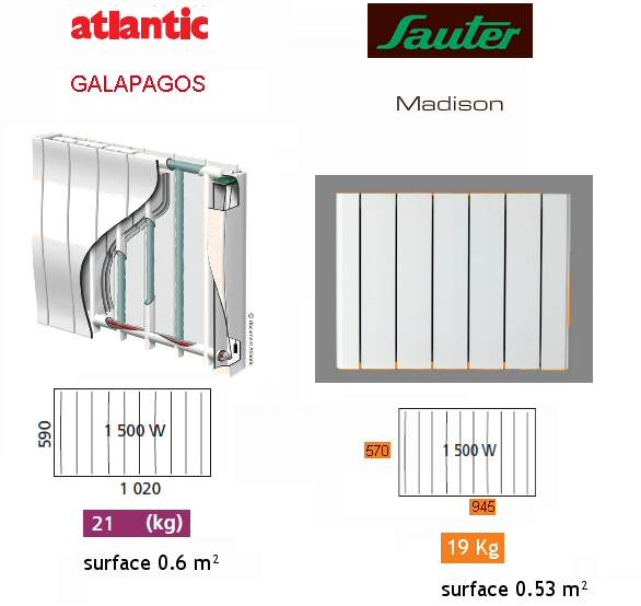

Ouais .. c'est un bain d'huile ..
Le bruit provient du thermostat bilame mécanique. Pas précis et bruyant ... Depuis longtemps remplacé par des régulations électroniques à triac totalement silencieuses.
Achète un vrai radiateur ;)
Sauter Madison comparé à l'Atlantic Galapagos
