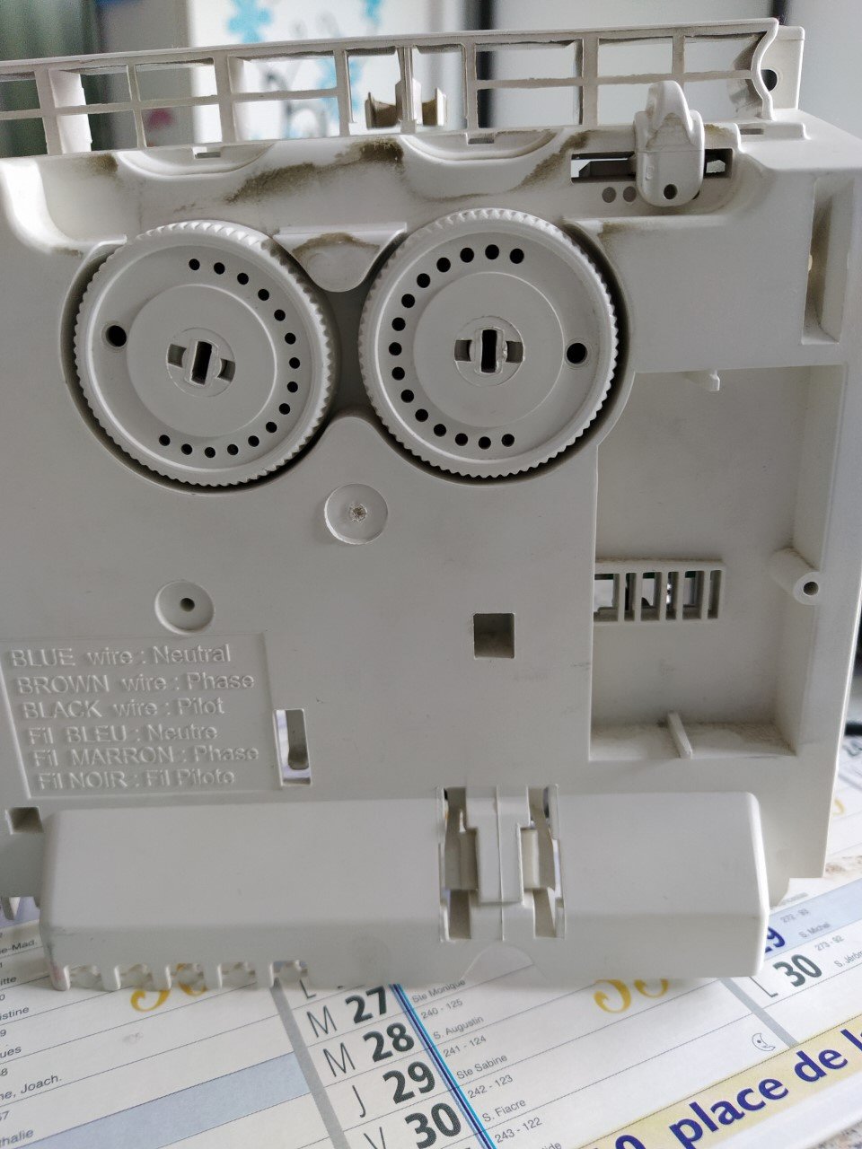

Mon radiateur clignote après quelques minutes et cesse de chauffer. Après quelques recherches, j'ai appris que la panne pouvait venir du condensateur. Mais je n'arrive pas à accéder à la carte qui est fixée avec les molettes de réglage. Comment faire pour déclipser les molettes ?

J'ai seulement la REF 5774 20
Les deux molettes de réglage du thermostat
carte du thermostat

Il faut déboîter les molettes des potentiomètres en passant un tournevis plat entre la molette et le carter en plastique. Si les molettes ne sortent pas, il faut repousser les extrémités des tiges des potentiomètres en forme de crochets en utilisant une pointe dans les 2 trous carrés.
Démonter la molette du thermostat
