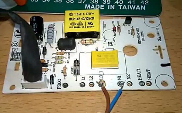

En 2015 j'ai acheté 2 radiateurs de la marque Blyss Castorama référence : HT15KBE, ils ont fonctionné la première année, ensuite l'écran led bleu ne s'allume plus, impossible de régler, ils ne chauffaient plus après.
En allant voir sur des tutos, j'ai pu voir qu'il fallait changer 2 condensateurs: BTB16-600BW Triac ( noir avec 3 broches)
275 VAC 0.68nf pas22 X2 275V (jaune 2 broches)
voir photo.
J'ai changé les 2 condensateurs sur les 2 radiateurs, les 2 refonctionnent, l'écran led bleu s'allume, mais par contre, j'en ai un qui ne déclenche pas, je veux dire que peu importe la température, il fonctionne en continu.
J'ai testé la sonde avec le multimètre réglé en Ohm et j'ai une bonne valeur, donc je suppose qu'elle n'est pas en cause.
Si quelqu'un a une idée, je suis preneur, merci.
Composants déjà commandés pour la réparation du thermostat

Une photo de la carte de puissance ?

Est-ce que sur le radiateur qui chauffe en permanence, le témoins de chauffe reste toujours activé ? Le cas échéant, la commande est défectueuse. Si non, le triac est en court-circuit.

Oui le témoin reste allumé,.
Le triac je l'ai changé, une mauvaise soudure, je peu contrôler avec un voltmètre ?
Voici 2 photos:
Photo de l'étiquette produit

j'ai trouvé cette photo de la carte de votre radiateur dans une autre discussion du forum
Carte de commande du thermostat
La valeur du condensateur qui est connu pour tomber en panne est de 1,5 micro farad, et non 0,68 comme celui que vous avez commandé.

En fait la photo n'est pas représentative, il y avait plusieurs valeurs différentes, c'est bien du 1.5 que j'ai commandé, j'avais des doutes je te rassure.
Je cale sur mon problème, la sonde semble ok après test au multimètre.

Il faudrait une photo de la carte du thermostat qui montre bien les composants pour peut être avoir une idée du problème.
