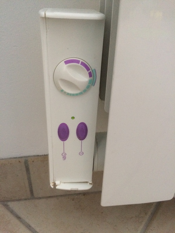

de Maxj41
Bonjour, c'est l'ancienne génération.
Thermostat du radiateur Acova Taq 125-086

Le relais bagotte à mon avis à cause du niveau trop faible sur la tension d'alimentation.
Le problème devrait se résoudre en remplaçant un condensateur sur la carte électronique du thermostat.
Si possible mettre une photo.
