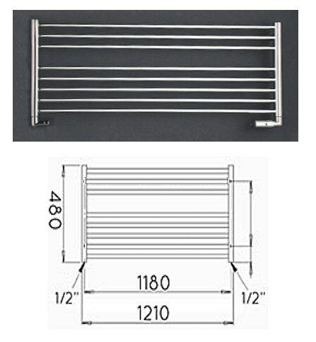

Dans l'objectif de réaménager ma salle de bains, je cherche un sèche serviettes horizontal (électrique uniquement, pas de chauffage central), ce qui est plutôt rare !
J'ai enfin trouvé mais j'ai quelques questions pour son installation.
Voici les éléments que j'envisage d'acheter :
https://www.towelradiator.co.uk/1200-60 ... l-radiator
https://www.towelradiator.co.uk/12-inch ... g-in-white
https://www.towelradiator.co.uk/thermos ... watt-white
Je souhaitais relier ce sèche serviettes à mon installation pilotée par un thermostat. Le fabricant me parle d'un fil jaune (terre), d'un marron (L) et d'un bleu (N)... Le fil pilote est traditionnellement noir, il n'y a pas de fil pilote sur ce genre d'appareils ??? Sur un radiateur électrique classique, il me semblait qu'il n'y avait pas de fil de terre ?
Et seconde question, c'est un sèche serviette dont l'élément calorifique doit être plongé dans "distilled water and inhibitor and only turned on when it is fully immersed in water".
Ma question est sûrement bête pour les initiés, mais je suppose que le sèche-serviette n'est pas livré avec du liquide et qu'il faut le remplir ? Que faut-il acheter exactement comme liquide ?
