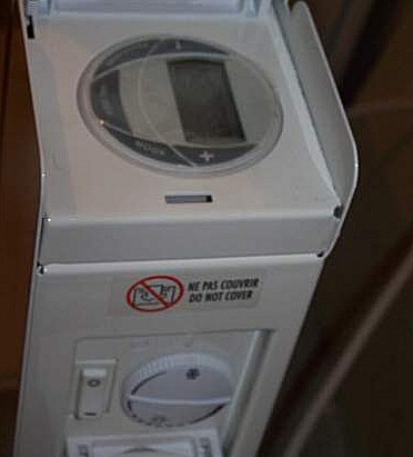

La programmation intégré permet de faire 4 plages horaires par jour de "confort-eco". L'ecran digital ne permet pas de réglé la température

Grâce à sa résistance électrique directement incorporée dans un bloc de Fonte active®, subtil alliage permettant une rapide montée en température et une restitution à 100 % de la puissance de l’appareil, SUNBOURG PRG vous procurera une chaleur homogène et douce en toutes circonstances.
Ce qui veut dire que l'appareil peut tourner à 100% de puissance, 100% du temps. Cela s'apparente au mode de fonctionnement des convecteurs.
Pas mal de détails font penser que ce "radiateur" s'apparente plutôt à un gros convecteur chaleur douce ?
Et contrairement aux appareils "deux en un" qui utilisent ce même coeur en fonte, il n'y a pas de contrôle rayonnement/convection.
