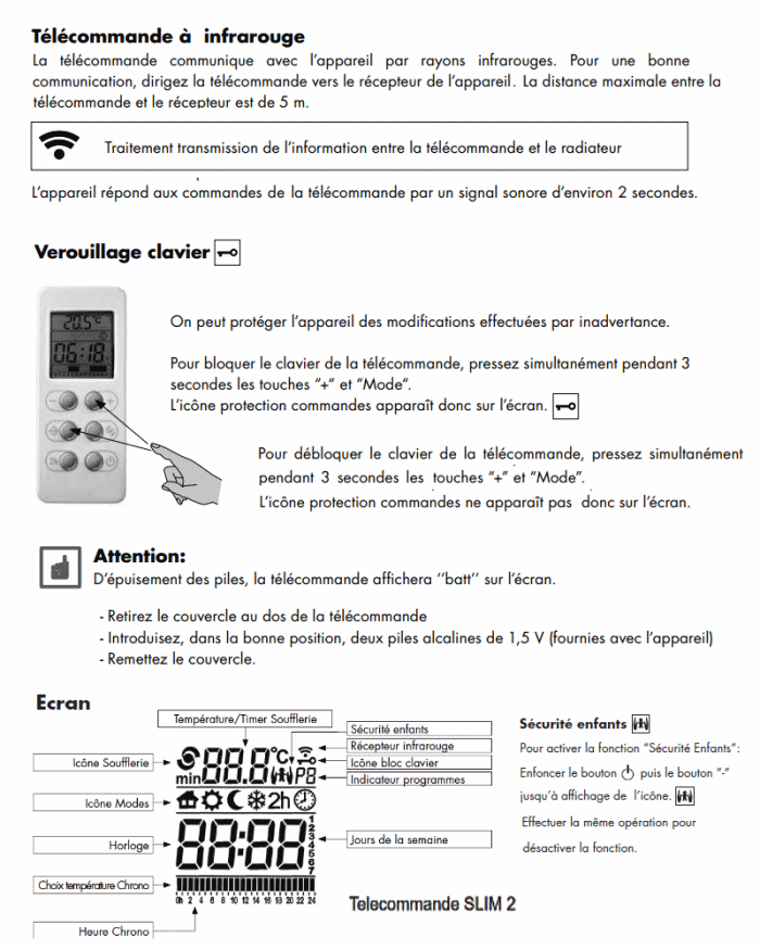

La télécommande infrarouge n'est pas appairée avec le radiateur. Il faut la dirigé vers le thermostat à moins de 3 mètres pour la faire communiquer avec le radiateur. Est-ce que vous avez remis la même version de carte électronique quand vous avez réparé le sèche serviette ? En fait, Delonghi a vendu plusieurs version de télécommandes SLIM 1 et SLIM 2 (6 touches rondes) pour sèche serviettes et project (8 touches rectangles) qui ne sont pas compatibles. Les différences dans les séries SLIM 1 et SLIM 2 ne sont pas documentées mais je sais qu'elles ne sont pas interchangeables.

La télécommande qu'il me faut est donc le modèle SLIM. Télécommande blanche comme sur la photo.
Je viens de voir qu'il existe 2 modèles identiques de télécommande blanche à 6 touches SLIM 1 et 2.
Est ce que par hasard tu aurais une référence ou une indication pour identifier la télécommande qui fonctionne avec ton module soufflant ?
Si non, je prendrais la SLIM 2 qui est logiquement le modèle le plus récent.

TELECOMMANDE BLANCHE SLIM 1
ref DLR10692

TELECOMMANDE BLANCHE SLIM 2
ref DLR10712

de Celya
Bonjour aux intervenants du forum,
Mon case est différent car j'ai la bonne télécommande du sèche serviette De'Longhi mais je ne retrouve plus la notice pour débloquer la protection parentale.
HElp !
23 Nov 2017, 12:44
Celya a écrit:j'ai la bonne télécommande du sèche serviette De'Longhi mais je ne retrouve plus la notice pour débloquer la protection parentale.
seche-serviette-delonghi-ghibli-t1134.html
Configuration télécommande Delonghi
23 Nov 2017, 15:54
