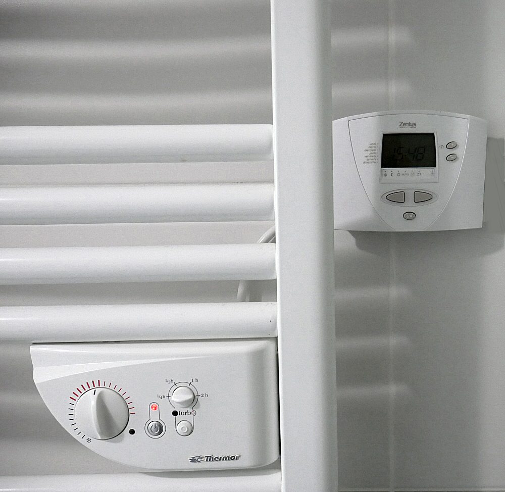

et voila le résultat !!!!!!
Installation du programmateur

Ce qui m'a plu dans ce programmateur sont :
Son prix.
Les possibilités d'affecter les modes "confort" ou "économique" pour chaque heure de chaque jour de la semaine.
La fonction vacances pour remettre la programmation en action après un nombre à régler de jours d'absence en mode hors gel.
Affichage de l'heure.
Les défauts plus ou moins gênants selon l'utilisation que vous en ferez.
Pas de rétroéclairage.
Petit bruit de relais au changement de mode.

Salut.
Made in RPC. A ce prix il ne peut que venir de chine on est d'accord. L'afficheur est peu très peu lisible ?
04 Oct 2019, 13:09
de Yvan78
je n'avais pas d'autres choix que le mettre dans une zone la moins éclairée. Je confirme l'absence d'éclairage du lcd. Bien Dommage sans ce défaut j'aurais presque dit qu'il était parfait 8-) Juste pour la programmation, j'aurais besoin d'un éclairage d'appoint.
