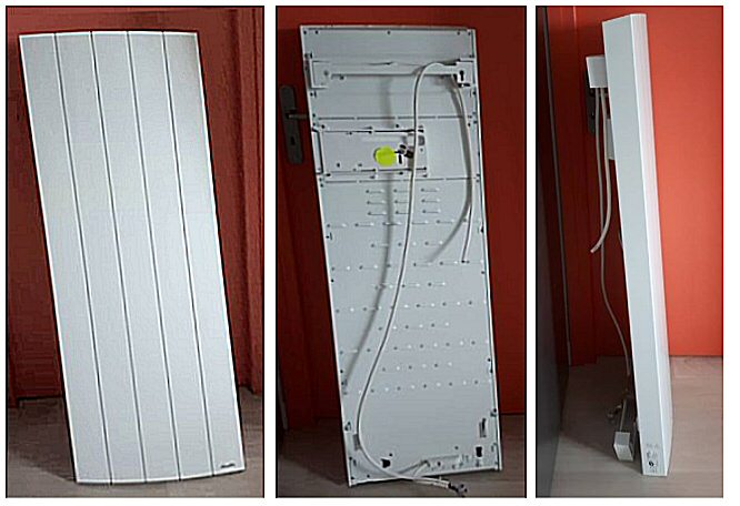

Vous avez remarqué le coffrage spécifique du bachata vertical à l'arrière ? Peut être une isolation ?

j'ai fait ce montage photo pour le voir sur plusieurs angles
Sauter bachata vertical
j'irais le voir en magasins avant la rentrée. Si telle est la raison d'être de la plaque vissée à l'arrière, réduire le flux de chaleur vers le mur serait une bonne idée.
Sur Youtube, une vidéo montre comment déplacer la position de l'afficheur selon la configuration de la pièce. Une autre bonne idée ;)
J'ai l'impression que le modèle vertical n'est pas fabriqué dans un moule de fonte comme les classiques radiateurs à inertie. Par exemple le bachata 1000 watts. On voit que tout est d'un bloc. Surement pour une question de poids et de prix, la fabrication est plus légère pour les grands appareils. J'aimerais tout de même vérifier qu'il est bien aluminium et que l'épaisseur des ailettes n'est pas trop fine.

Dans les cas extrêmes, la perte de chaleur à l'arrière d'un radiateur peut atteindre 15% de sa puissance (corps de chauffe isotherme et mur de façade non isolé). Soit, le corps de chauffe rayonne peu à son dos ce qui est le cas des convecteurs et des façade radiantes isolée, soit il faut isoler le mur !
Le site de "l'ademe belge" recommande d'améliorer l'efficacité énergétique des chauffages en diminuant la température des chauffages à air, en dégageant les corps de chauffe, en plaçant des déstratificateurs et ... en isolant les allèges derrière les radiateurs.
Donc la structure du bachata est bien intéressante si on doit faire l'installation sur un mur de façade. De plus, le rayonnement s'en trouve probablement plus important à l'avant.
