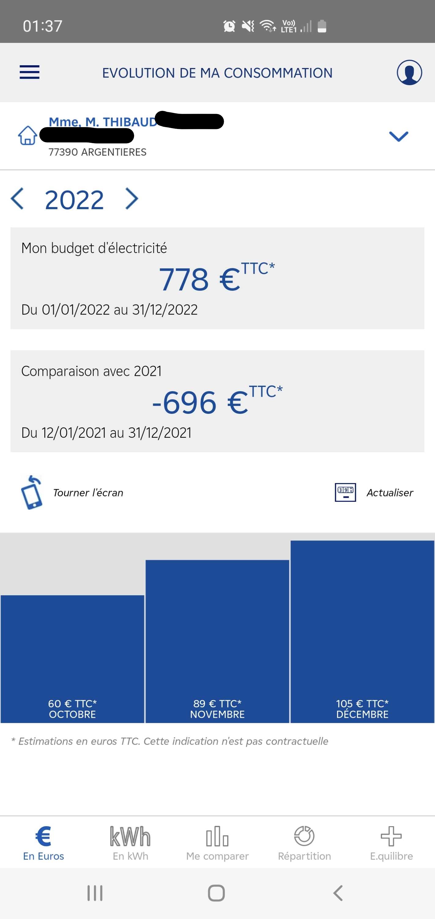

de LESPECIALISTE
économies sans changer de chauffage
dominique michel remerciement (2).jpg (294.95 Kio) Vu 5472 fois
le message suivant vient d'une cliente chez qui nous avons simplement remplacer le système de gestion thermostatique sur des Noirot Calidou, nous n'avons pas modifier la puissance des radiateurs, simplement adapté un vrai système de gestion thermostatique déporté sans fil avec la sonde qui prend la température de la pièce dans le thermostat (et non plus sur le radiateur)...
bien à vous.
Thibaud
24 Avr 2023, 18:39
de LESPECIALISTE
ma conso 2018
conso 2018 comparée à 2017.jpeg (65.46 Kio) Vu 5505 fois

de LESPECIALISTE
EDF & MOI 2023 REDIM (2).jpg (275.87 Kio) Vu 5295 fois
Bon continuons la démonstration, j'emménage dans un nouveau logement en septembre 2020, maison de 100 mètres carré, ma conso 2021 est calculé au prorata par EDF... 2022, ma conso réel, tout équipé en radiateur VULCANOS, y compris les chambres, encore une fois, une énorme économie, puisque je suis à environ 8 euros du mètre carré annuel, quand l'ADEME préconise 10 euros du mètre carré annuel, presque 2x moins que les estimation d'EDF. alors certes il y a des fluctuations d'une année sur l'autre, mais la vous voyez bien qu'entre 2017 et 2023 à chaque fois, les radiateurs m'ont permis de réduire significativement ma conso, pour 2017 et 2018, 20% d'économie sachant qu'en réalité j'ai beaucoup plus chauffer 21,5°C au lieu de 18/19°C, donc en réalité j'ai réalisé 47% d'économie et 2022 toujours en chauffant à 21,5°C.
17 Mai 2023, 16:30

vous ne prenez que les exemples qui vous arrangent aucun commentaire sur ma cliente chez qui nous avons remplacer le système de gestion thermostatique sans modifier la puissance... je peux pas faire mieux pour prouver ce que je dit...
