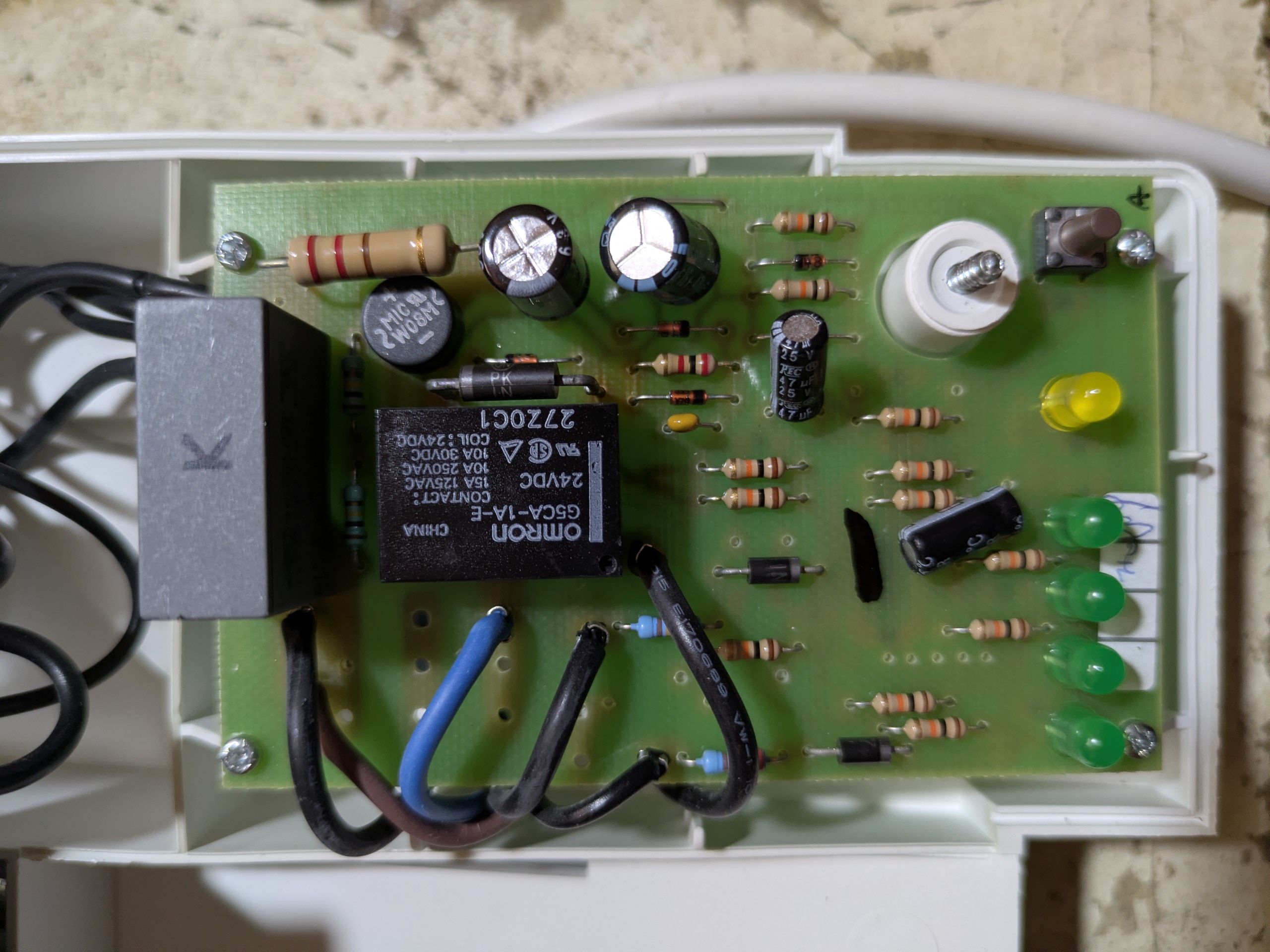

Je voudrais savoir la différence entre un condensateur MKP62 275X2 474M 40/110/56/B qui est sur mon soufflant acova et un MKP62 275x2 474K 40/110/56/B que je trouve sur ebay
Celui que vous prescrivez sur reichelt tronic n'a pas exactement les mêmes valeurs
Vu que je n'y connais pas grand chose en électronique, je ne voudrais pas tout griller et en avoir pour 170€ d'un bloc soufflant qui retombera en panne au bout de 5 ans
Pour info, je l'ai déjà débranché 1h et fais le reset à nombreuse reprise
Comment être sur que c'est bien le condensateur qui est grillé ?
Merci d'avance

Bonjour, Pas de soucis. L'important est d'avoir une capacité de 4,7 micro Farad avec au moins 275 volts de tension de service, puis l'indication X2.

J'ai donc changer le fameux condensateur (j'ai acheté celui ci https://www.gotronic.fr/art-condensateu ... -17262.htm" onclick="window.open(this.href);return false;).
La soufflant ne marche toujours pas mais la situation est différente : maintenant quand j'allume le soufflant (donc simplement avec le bouton poussoir) la led rouge est bien étteinte. Ensuite quand j'active le boost avec la télécommande, le ventilateur et la résistance se mettent en marche (j'entend le souffle du ventilo et je sens bien la chaleur dégagée par la résistance) mais au bout de 1 seconde, tout s'éteint, j'entend un clic et la led rouge se met à clignoter. Le bruit du clic provient de la carte électronique et non du contacteur à lamelles sous le ventilateur donc j'imagine que c'est le relais qui se coupe.
Je précise que j'ai bien procédé aux différentes étapes indiquées par Acova (reset du soufflant et réglage usine de la télécommande).
J'en viens à ma question (désolé pour l'introduction longue)
Sur le topic quelqu'un a dis qu'il avait mesuré la capacité du condo d'origine et qu'il fonctionnait. Du coup j'ai essayé et le miens est bien hs(cap à 100 nF) mais j'ai aussi mesuré celle du condo neuf et je trouve 430 nF au lieu des 470 nF désirés. Sur la fiche technique je lis qu'il y a une tolérance de 20% cette tolérance s'applique à la capacité et expliquerait la différence ?
Est ce que quelqu'un parmi vous saurait si ce différentiel de 40nF pourrait être la cause de l'arrêt du chauffage au bout de 1s ? (du genre avant j'avais aucun démarrage car cap à 120nF, maintenant j'ai 430 donc ça démarre mais ça tien pas, mais si je change encore de condo pour obtenir 470 ça devrait aller ?
Dernière question, est ce que je prendrais un risque en surdimensionnant la capacité du condo (la valeur la plus proche sur Gotronic est de 680) en mode "mieux vaut plus que pas assez" ?
Ayant acheté ce radiateur sur le bon coin pas très cher, ça me dérange pas d'acheter un module neuf, mais j'ai bien envie de réussir à le dépanner ou savoir comment faire si j'achète un module neuf qui tombera en panne dans quelques années, ainsi qu'à mon tour partager mon expérience ici.

J'ai tenté de réparer le soufflant, changé les deux condensateurs a 4 broches (ce modèle) mais je me suis un peu précipité et je me suis très certainement trompé dans le shéma.
Il y a 5 connectiques qui se détachent dès qu'on ouvre la bête et je n'ai aucune idée de où va quoi. Sur la photo que j'ai récupéré de cette discussion, ce sont les 5 branchements en haut à gauche. La terre et deux bleux, deux marrons.
Si quelqu'un a des indications à me donner, ce serait génial je suis coincé.

Il y a deux câbles, le premier a 3 fils : marron, bleu, noir c'est le câble qui est relié à votre installation électrique, il n'y a pas de terre, le fil noir est un fil pilote (cosse indiquée FP sur la carte) si vous avez une centrale de commande filaire
Il ne faut surtout pas le relier à la terre de votre installation électrique, si vous n'avez pas de centrale de commande il faut l'isoler (domino ou scotch électricien isolant).
Le second câble a deux fils : marron et bleu, c'est le câble qui va à la résistance du bain d'huile.
Quels condensateurs avez vous changés ? Quel problème avez vous rencontré ? je viens de remplacer le mien par un neuf mais j'aimerais dépanner l'ancien. Je n'ai pas encore vraiment investigué et votre retour d'expérience m'intéresse.

Fichu sujet !!! voici ma contribution :
Bonjour, j'ai changé le condensateur bleu de cette image (j'ai deux soufflants avec le même problème depuis des années !!!)
ça refonctionne mais que pour quelques démarrages ... et puis pouf rebelotte.
je pense donc que le condensateur fait son rôle de protection mais claque à cause de quoi ???? le relais fatigué ??
aussi j'ai acheté des condensateur de meilleurs qualité mais ils sont arrivés deux fois plus gros que celui d'origine, avec les mêmes caractéristiques écrites dessus ! je vais tenter ce nouveau modele ...
Comment est-ce possible que ACOVA n'a pas résolu ce probleme si récurrent !!!!!
10 Mar 2025, 14:44
Le composant bleu n'est pas un condensateur mais une varistance qui sert à écrêter les surtensions du côté de l'alimentation secteur..

Je reviens vers vous car je viens de changer le composant gris et j'ai toujours la même panne à savoir que les leds clignotent toutes dès que j'allume le radiateur électrique et même en faiaint un reste cela continue !
Auriez-vous une idée ?
Merci d'avance
14 Nov 2025, 10:31
de Narmo
Je reviens vers vous car je n'arrive pas à réparer mon bloc.
J'ai bien changé le gros composant gris mais aussi refais des soudures du relais.
Après cela, le radiateur refonctionne enfin, il redémarre mais après quelques minutes d'utilisation, il se remette en sécurité !
Avez-vous une idée ?
Merci d'avance pour votre aide

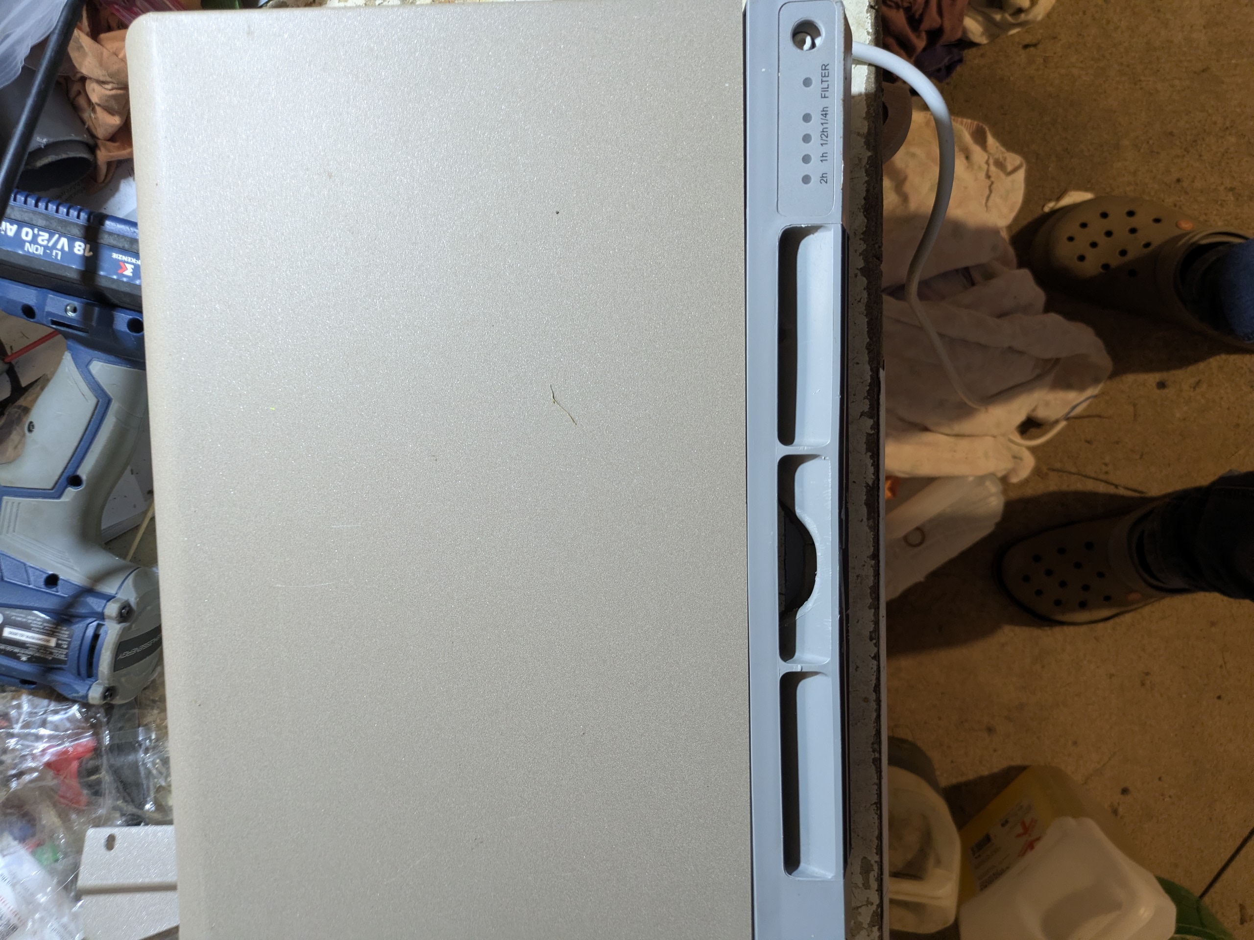

Bonjour, j'ai un ACOVA avec partie soufflante fixée sur l'arrière du radiateur.. 2015
Ce soufflant reste en état d'alerte, impossible de le relancer. malgrés les procédures.
Cependant, je n'arrive pas à le démonter pour réparation.
Pouvez vous m'aider SVP
