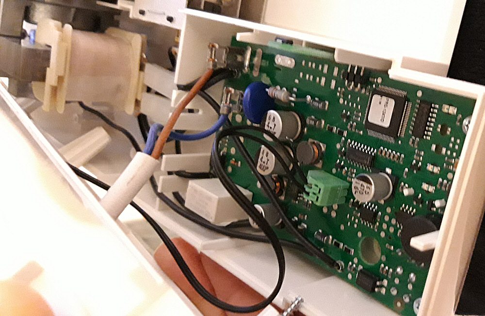

je suis a la recherche du schéma électrique de la carte électronique contenue dans la partie soufflante (photos ci-jointe)
Soufflant Acova Twist
Carte électronique Acova Twist
toute autre idée sera aussi bien venue

Le voyant alarme s'allume seul et clignote = Le soufflant est en surchauffe.
Eteindre, attendre quelques minutes puis appuyée 5 seconde la touche Marche/arrêt pour réinitialiser le module du soufflant.
Ensuite, il devrait fonctionner normalement.
Si non, il y a une panne soit sur la carte électronique, soit sur la sonde qui détecte la surchauffe.

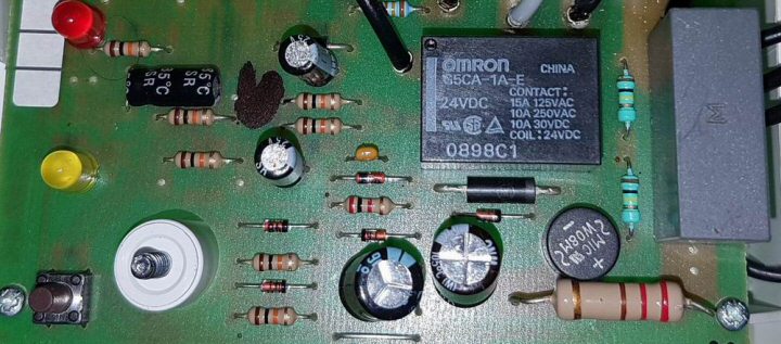

et le fameux condensateur abaisseur de tension qui pose si souvent un problème :idea:
06 Oct 2017, 09:56
Exact. Le condo gris en forme de parallélépipède. La tension dérivée est redressée par le pont de diodes rond puis filtrée par les chimiques. La panne récurrente sur ce type d'alimentation sans transformateur vient de ce "condensateur abaisseur" qui perd sa capacité et dérive de moins en moins de courant. La tension continue sur les condensateurs de filtrage baisse jusqu'à devenir critique pour le bon fonctionnement du module.

j ai un petit doute sur la valeur du condo
c est bien 0.47 µF ?
Condensateur 474 X2
08 Oct 2017, 14:04
Exact 474 = 0.47 µF.
Le marquage 474 d'un condensateur se lit 47.10^4 pF.
Le condensateur chuteur doit être de classe X2 pour résister au pic de courant à la mise sous tension sans se mettre en court-circuit en cas d'arc électrique interne (auto-cicatrisant et protégé contre les court-circuits).
08 Oct 2017, 15:21

de DJMB45
Après panne du soufflant sur un Acova Cala+Air TLN075-050IFS: remplacement du bloc + nouvelle télécommande obligatoire "dixit" SAV Acova ...= 220€ !!!!; m'étant malgré tout bien penché sur ce blog je tenais à remercier les différents intervenants signalant l'obsolescence de ce condensateur à 2 balles ... dont j'ai pris le risque du remplacement !!!.... après commande chez GO-TRONIC de celui ci sous REF 15757 du site en ligne = 3.70€ (port compris) de plus très aimable au tel, mon soufflant à tout simplement repris sa fonction initiale; durée intervention 1/4 d'heure...
Encore merci...

de jejeococo
j'ai également un problème avec le soufflant de mon radiateur mixte chauffage central + air ACOVA REGATE AIR SX-167 050S qui date de 2011.
Le soufflant ne se met pas du tout en route, il allume simplement toutes les diodes en mode clignotant. le débrancher pendant plus d'une heure ou appuyer sur M/A pdt 5 secondes ne change rien. Dès que je le branche, il se met à clignoter.
J'ai donc déposé le radiateur complètement pour pouvoir extraire le soufflant.
J'ai ouvert le soufflant et la carte électronique me semble en mauvais état, avec des marques de brûlures.. :roll:
Carte électronique du thermostat
Condensateur MKP X2 105 K
Est-ce que qqn saurait me dire quelles sont les pièces à changer ?
le condensateur sur ma carte est différent de celui évoqué ici, il indique 105 "K" ?? pourriez-vous me dire lequel acheter ?
Et sinon, connaîtriez vous un magasin sur paris ou RP qui fait ce genre de réparations ?
Merci !
06 Oct 2019, 15:37
de jejeococo
Donc je me réponds à mon message ci dessus, ça pourrait en aider certains !
Il fallait changer le condensateur, la résistance et une diode zener.
J'ai fait faire la réparation en région parisienne pour pas trop trop cher. Si besoin n'hésitez pas à me contacter pour que je vous donne les coordonnées (je ne sais pas si on peut citer une entreprise sur le forum)
En tout cas content de voir que mon soufflant est reparti !! Juste à temps pour la saison :lol:

Grâce à ce sujet, j'ai décidé de me lancer et je me suis dépanné. Je tenais donc à faire un petit retour d'expérience qui pourra en aider certains.
J'ai décidé de changer ce fameux condensateur et j'en ai commandé 3 chez Reichelt (num d'article : PAN-X2-680N)
Une fois livré, je constate que le condensateur n'est pas identique en taille mais l'espacement des pattes est correct. Je ne suis pas électronicien, je vois bien que ce ne sont pas les mêmes ref que sur celui d'origine.
Je décide de le remplacer quand même.
Un test et le soufflant ne fonctionne toujours pas. Mon frère est présent ce jour-là et il a quelques notions d'électronique.
On décide de tester avec un multimètre le condensateur ancien et on se rend compte qu'il est fonctionnel.
On soude à nouveau l'ancien et on fait un test, et là, le soufflant marche. On pense que c'était peut-être une soudure sèche qui posait problème.
Ainsi, je me demande si c'est un coup de chance et si ce condensateur neuf de chez Reichelt est bon pour ce soufflant? (en admettant que ma soudure était bonne)

Relais Omron

Statistiquement, ce condensateur est la 1ere cause de panne des thermostats toutes marques confondues, certains parlent même d'obsolescence programmée ;)

Tout d'abord merci, je me sens un peu moins seul avec cette partie soufflante défectueuse!
Je posséde un CALA + Soufflant (avec télécommande IR). La partie soufflante était déjà tombé en panne et j'ai remplacer tout le bloc, 2 ans après rebelotte. Le voyant Boost s'allume en rouge 1 ou 2 minutes après l'allumage et le soufflant s'arrête. La partie bain d'huile est ok. Le filtre est plutôt propre et l'intérieur du bloc aussi.
Plutôt que de changer une nouvelle fois le bloc complet, j'aimerais le réparer. Je viens de tout démonter et malheureusement je n'ai pas la même électronique que ce qui a été déjà présenté. Je vous attache la photo.
Avez-vous une idée de ce qui pourrait être défectueux sur cette carte?
Carte électronique Acova Cala
Je ne suis pas un électronicien, mais changer un composant avec un fer à souder je sais faire.

Les cartes électroniques ont bien évolué.
Il n'y a plus dans l'alimentation 230V, le fameux condensateur chuteur qui claquait prématurément mais des selfs si j'en crois mes yeux.
L'avant dernière photo répond à la question de Daniel : L'induction sur ferrite qui est HS est marquée 102 = 1000 μH (100 micro Henry)

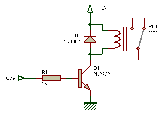

Bonjour à tous, j'ai besoin de connaître la valeur de la diode, j'ai un radiateur Acova J92700 zen.
Carte électronique
15 Déc 2020, 14:48
Si la diode est en parallèle avec la bobine du relais, elle sert à absorber la sur-tension quand la commande coupe le courant.
Diode de roue libre / 1N4007 fera l'affaire.
diode de roue libre

Bonjour, j’ai le même problème de soufflant,
Je souhaite changer le condensateur mais je n’arrive pas à trouver le même modèle.
Est ce possible de m’aider?
C’est lui noté 15 4,7 400f ?
Carte Acova
Merci d’avance

Bonjour, j'avais commandé deux condensateurs (1€ les deux et 7€ de frais de port) et j'arrivais à le faire fonctionné en éteignant le soufflant, l'activant avec la télécommande et en remettant en marche le soufflant mais c'était de pire en pire (il fallait refaire la manip de plus en plus de fois).
Je me suis donc motivé ce jour à changer le condensateur et impeccable. Un coup de fer à souder sur les deux fils de condensateur en tirant dessus et pareil pour mettre le nouveau. Donc, pas besoin d'aspirer la soudure et d'ajouter d'étain pour le nouveau. ça remarche comme en 40. Encore Merci
