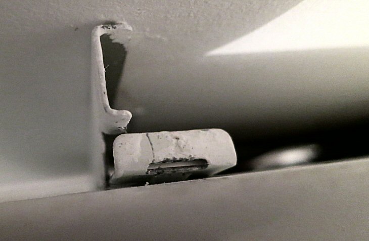

Je dois démonter un radiateur AIRELEC de type rayonnant fixé au mur, mais je ne vois pas les vis, ni la manière de le détacher !!
Je joins pour que vous puissiez m'aider des photos du système de fixation du radiateur :
Radiateur rayonnant AIRELEC
Fixation radiateur rayonnant AIRELEC
Patte de fixation radiateur rayonnant AIRELEC

Salut,
Il faut que tu appuies fortement sur la languette en haut du support (celle avec le plus petit trou) tout en soulevant le radiateur. ;-)

Salut Kristof et merci beaucoup pour ton aide !
Pour démonter le radiateur, il faut en effet appuyer assez fort avec le plat d'un tournevis par exemple sur la partie supérieure de la languette (ou se trouve le plus petit trou) et la radiateur est libéré et peut basculer vers l'avant !

de Alain75
Et pour en terminer, voici même une photo de la patte de fixation une fois le radiateur démonté... SI ça peut servir ;-)
Patte de fixation
