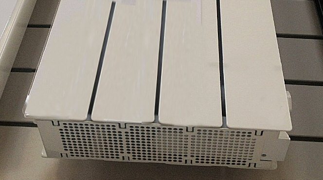

Comme promis voici les photos :)
De gauche à droite :
Deltacalor Ramada Blanc - Existe en anthracite
Equation Alidea Vertical Blanc
Equation Alidea Vertical anthracite
Sauter bachata
Acova Lina whilte Alu V existe en 6 couleurs
5 radiateurs de forme verticale
02 Juil 2019, 09:46

ACOVA
Acova lina vertical
DELTACALOR
Deltacalor ramada vertical
EQUATION
Equation alidea vertical
SAUTER
Sauter bachata vertical
Des looks bien différents. Chez Acova, un choix de couleurs appréciable si les murs ne sont pas blancs.
